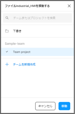

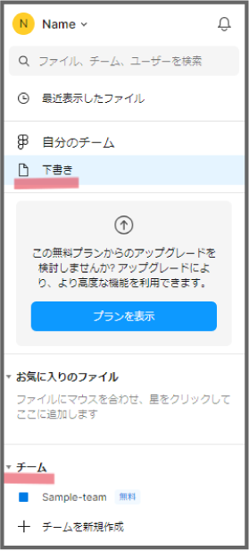

デザインファイルを[チーム]に移動
figファイルは[下書き]画面より、インポートできます。
インポートしたファイル、または作成したファイルは[下書き]から[チーム]に移動してください。
一度、Figma Team Link / IDと Access Tokenを取得しStoryboardに登録すれば、後からファイルを[チーム]に移動しても、Access Tokenの有効期限が切れるまでは情報を再度入力する必要はありません。
▼Figmaホーム画面

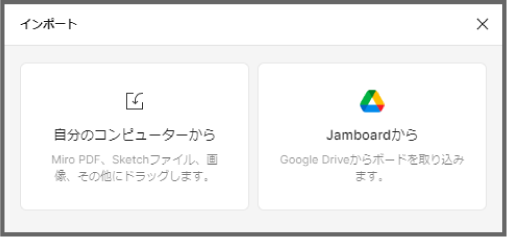

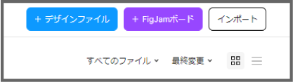

1.[下書き]画面右上の『インポート』を押します。
2.インポートする方法を選びます。
3.[下書き]画面より、移動させるファイルを右クリックし『ファイルを移動』を押します。
4.移動先の[チーム]のプロジェクトを選択し、『移動』を押します。
 以下の例の場合、チーム名【Sample-team】 プロジェクト名【Team project】

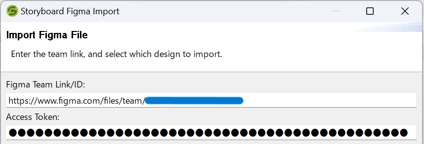

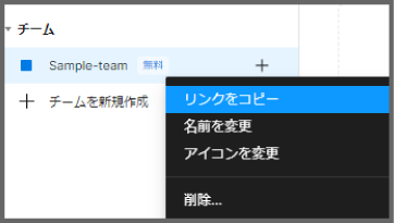

Figma Team Link / IDの取得
Figmaのホーム画面から、使用するデザインファイルが入っているチームを右クリックし、『リンクをコピー』を押します。
StoryboardのFigmaインポートの入力画面に、ペーストします。

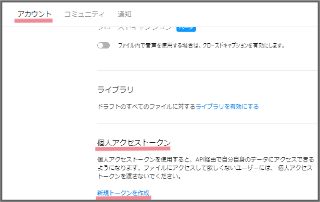

Access Tokenの取得
1. Figmaのホーム画面、アカウントアイコンを押し、『設定』を押します。
2. アカウントの画面をスクロールし、個人アクセストークンの『新規トークンを作成』を押します。
3. トークン名の入力と、有効期限の選択をします。
 その他設定はデフォルトのまま、『トークンを生成』を押します。
4.トークンを生成したら、『このトークンをコピーします。』を押し、
 StoryboardのFigmaインポートの入力画面にペーストします。

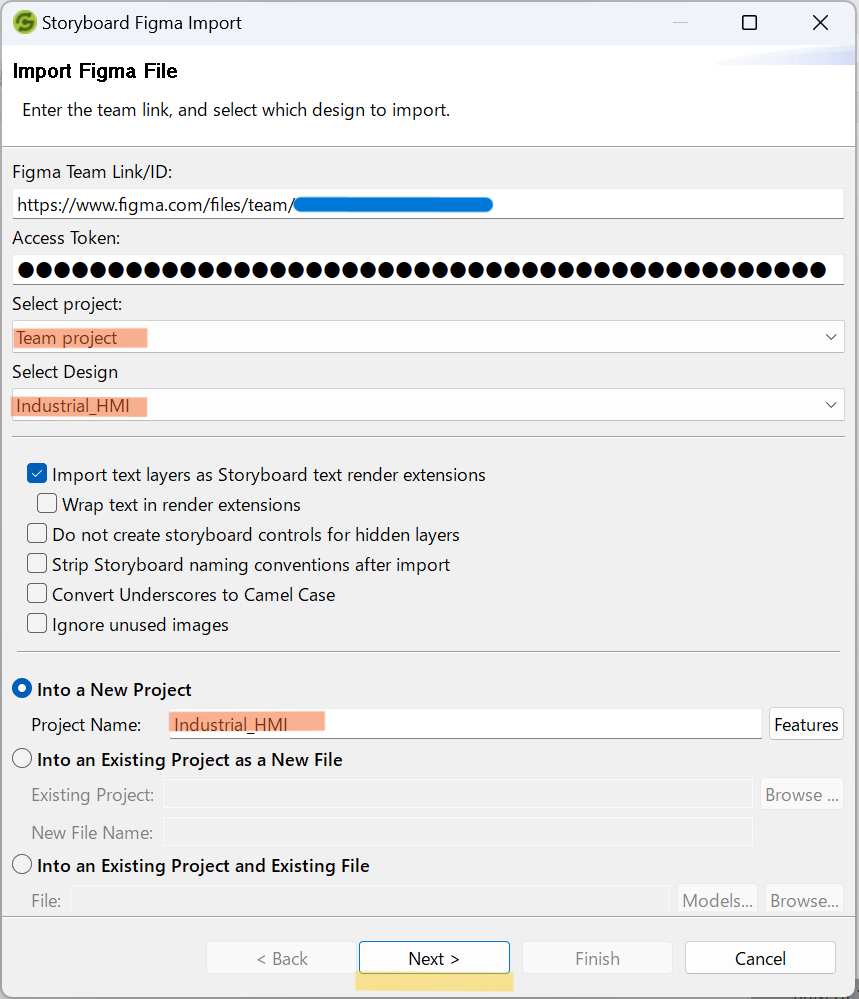

1. Figma Team Link / IDと Access Tokenを入力したら、インポートするFigmaのプロジェクトとデザインファイルを選択します。
 Storyboardでのプロジェクト名を確認したら、『Next』を押します。
 (※青い線部分は数字です。)
2. デザインファイルの中に複数のページがある場合、インポートするページを選択し、『Next』を押します。
3. Figmaデザインファイルで使用しているフォントが、Storyboardにない場合、別のフォントを選択します。
 『Finish』を押し、インポート完了です。
